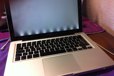

Ich habe folgendes Problem. Gestern ging plötzlich mein Macbook Pro 2010 einfach so aus. Akkuanzeige zeigt, dass der Akku voll ist. Wenn ich den Einschaltknopf betätigte (noch gestern), hat sich nichts getan. Ich habe Ihn an Strom angeschlossen und über die Nacht so gelassen. Nach dem ich heute den SMC Reset durchführe (Schift+Ctrl+Alt+Einschaltknopf ca 5 Sekunden halten, dann alle drei ohne Einschaltknopf los lassen und nach paar Sekunden erneut den Einschaltknopf drücken. Macbook reagiert! Lüfter funktioniert richtig laut! Die Festplatte arbeitet und man sieht, dass die weiße LED leuchtet (HDD funktioniert anscheinend auch). Aber mein Macbook zeigt komischen Bildschirm. Ich weiß echt nicht weiter. Es kann kein Displayproblem sein. Da das System nicht startet! (Kein Ton, Leisertaste Lautertaste keine Reaktion). Hatte jemand schon so ein Problem. Bitte um Vorschläge
Hier das Bild:
Sieht nach einem hardwaredefekt aus Sad

Nein es zeigt sich nichts. Es ist nur das zu sehen was auf dem Bild zu sehen ist.
