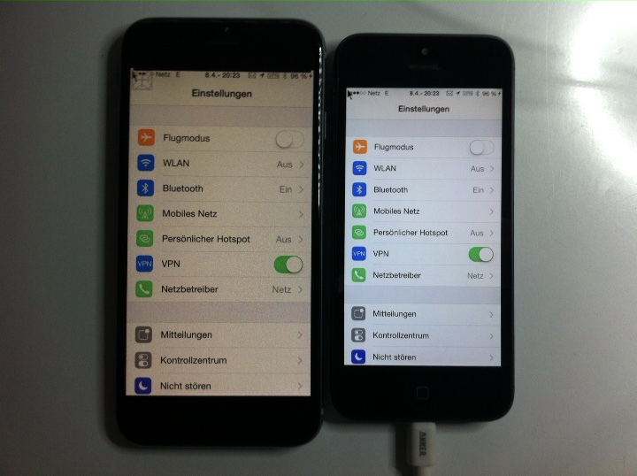

Die Fernsteuerung des iPhones über einen VPN-Tunnel und einer VNC Verbindung klapp. Anbei ein Bild von meinem iPhone 6, welches das Bild von dem iPhone 5 daneben anzeigt. Das iPhone 6 ist bei mir im wLan und das iPhone 5 im Mobilnetz.
