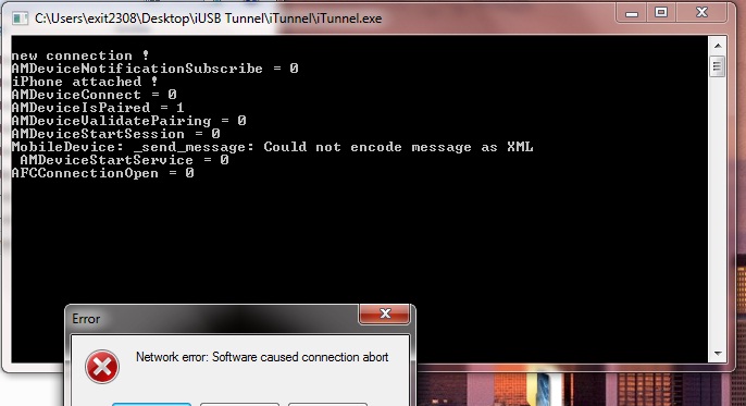

Hi Gemeinde,
Hab folgenden Fehler, nicht direkt mit "Tunnel Suite", sondern das Problem rein beim Tunneln.. somit kein Putty und SCP
- Device 3G mit OS3.0 und ultras0w
- Windows 7 (32Bit)
- SSH und Co. inst.
- *.dll hab i schon ausgetauscht
- direkt USB-Anschluß
das ganze mit iUSBTunnel schon getestet.. kein Erfolg
Folgende Fehlermeldung:
Woran scheitert es?
wenn du iTunes 9 hast, dann liegt es daran
