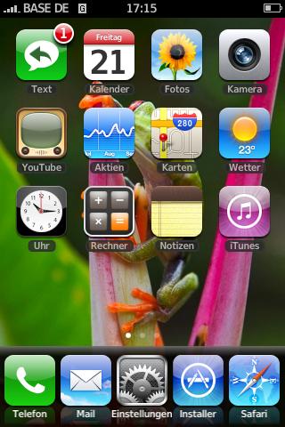

wenn ich eine sms bekomme und sie gelesen habe, bleibt trotzdem eine 1 stehen, als wenn sie von mir nicht gelesen worden ist...und der reminder von caterpillar meldet sich ständig, kennt jemand diesen fehler??
hab die sms benachrichtung erstmal ausgeschaltet, weil das ständige gepiepe nervt. jemand eine lösung??

Also hier geht wohl einiges durcheinander. Wer piept? SMSD bestimmt nicht, hat es bei mir auch nicht.
Caterpillar? Was hat das mit SMSD (oder doch der Standard-SMS??) zu tun?
#88

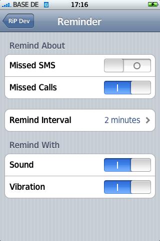

sobald caterpillars reminder aktiviert ist, werde ich alle 2 min daran erinnert, obwohl die sms schon gelesen wurde...
das verstehe ich nicht!
cyprian

cyprian schrieb:sobald caterpillars reminder aktiviert ist, werde ich alle 2 min daran erinnert, obwohl die sms schon gelesen wurde...
Dann mache es doch mal mit der Radikalkur: Die Datenbank löschen (oder sicherheitshalber umbenennen) und dann das iPhone neu starten. Wie das gemacht wird, hat reschl hier irgendwo beschrieben.
Bei nächtsten Neustart der SMS-Applikation wird die Datenbank neu angelegt.
