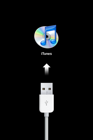

wer kann mir weiter helfen habe seit kurzen ein i phon
das i phon hate einen sim-lock den ich entfernen lassen habe
dann habe ich meine sim karte reingemacht und hat fukzoniert
dann habe ich mir i tunes auf mein leptop geladen und das i phon mit usb kabel
verbunden dann habe ich ausversehen update gemacht
seit dem geht es nicht mehr zeigt mir nur an das iTunes zeichen mit usb kabel
mehr nicht wer kann mir helfen oder rad geben was ich jezt tuhen kann weill systemwiederherstelung geht auch nicht zeigt fehler 1015 an was kann ich jezt tuhen

Sieht das, was auf deinem Bildschirm ist so aus , wie das angehängte Foto?
Wenn ja, ist dein iPhone im Recovery Modus. Da kommst du nur durch Wiederherstellung oder Zusatzprogramme raus. Da du dein iPhone allerdings nicht wiederherstellen kannst, befolge folgende Schritte.
1. Lad dir TinyUmbrella runter. (Mac: http://cache.firmwareumbrella.com/downlo....32.01.pkg Windows: http://cache.firmwareumbrella.com/downlo....32.01.exe )
2. TinyUmbrella öffnen, iTunes schließen
Bei einer Software Version unter 4.2.1 folgende Schritte befolgen:
3. In TinyUmbrella auf "Exit Recovery" klicken
Danach ist das iPhone wieder einsatzbereit!
Wenn Softwareversion 4.2.1 oder höher ist, folgende Schritte befolgen:
3. iPhone abziehen vom Computer
4. Power Button so lange drücken, bis das iPhone aus ist.
5. iPhone mit Computer verbinden in den DFU Modus versetzen (10 Sekunden Power + Home gedrückt halten, Power loslassen und Home solange gedrückthalten, bis in TinyUmbrella die Schaltfläche "Fix Recovery" anklickbar wird.
6. Auf "Fix Recovery" klicken
7. Auf dem iPhone startet nun ein Programm von "greenpois0n".
8. Wenn im Programm von „greenpois0n“ (auf dem iPhone) die Fehlermeldung „Unable to find …“ erscheint einfach warten. Nach ca. 10 Minuten laufen Befehle auf dem Bildschrim ab.

Es war mal ein JB drauf und womöglich auch das BB vom iPad? Und Du hast versucht per iTunes die iOS zu installieren, und danach kam der Fehler?
Er hat ein Updte auf die neuste Firmware gemacht und damit seinen Unlock gelöscht. Er muss es nun aktivieren und kann's dann erst Mal nur noch als iPod nutzen.
(20.04.2011, 17:40)rene 9999 schrieb:  zeigt fehler 1015 an
Der ist bestimmt nicht im Aktivierungsscreen, der hat vermutlich das iPad Baseband drauf.....
