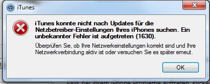

Das Gerät wurde nie modifiziert (es war stets nur original Apple-Software (iOS) installiert, kein Jailbreak etc.). Nun bekomme ich seit Heute einen Fehler (siehe Screenshot), wenn iTunes (Win7 64bit) nach Updates für iOS sucht.

Sim raus während dem Update. Es gibt Probleme mit den APN von eplus.
Siehe auch hier: https://iszene.com/thread-125821-post-12...pid1256947

So wie ich den anderen Threat verfolgt habe, gehen die von einem baldigen Einbinden der APN von eplus aus. Also abwarten, kommt bestimmt was.
Deine vorhandenen APN sind ja korrekt, deswegen hat es auch mal funktioniert, das liegt irgendwie an der Einbindung in iOS 5. Bei der 4.x funktioniert es ja.
Wenn du die APN löschst hat das Handy keine Datenverbindung mehr und des gefällt dem garnicht, deswegen meckert es mit "kann mobile daten nicht aktivieren". Oder meinst du iTunes mit meckern? Es versucht ja ein Update der APN, da ist es egal, ob du sie vorher löschst, denn der Fehler kommt seitens Apple, da es keine APN zum Download für dein Gerät gibt.
Ja, ich meine iTunes mit "meckern" (eben wier in den Screenshot)

Der Fehler in iTunes kommt nur, da generell keine automatischen APN's für dein Netz zum Download bereit stehen, egal, ob du welche manuell eingetragen hast, oder nicht.
Daher lieber Sim raus, dann kann iTunes dein Netz nicht erkennen und überspringt das Netzbetreiberupdate respt. den Fehler.
