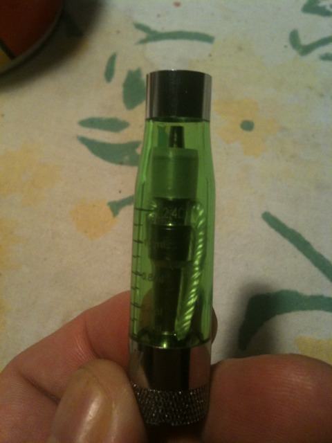

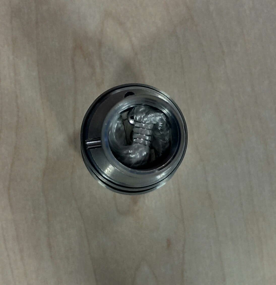

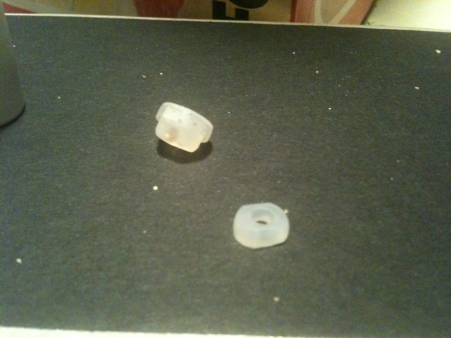

So, Tag 3 des Dämpfens ist vorüber.
Der Hustenreiz ist so gut wie weg, es macht Spaß und ich greife immer lieber zur eZigarette als zur Pyro! Smiley

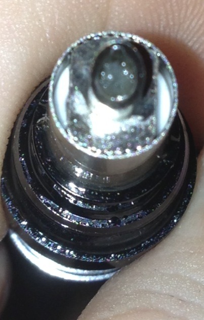

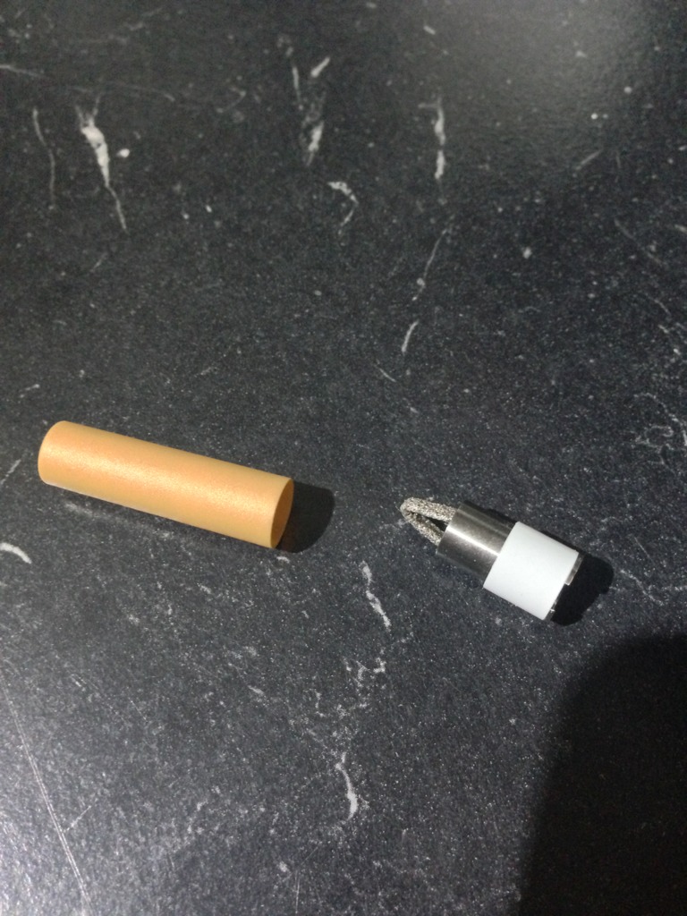

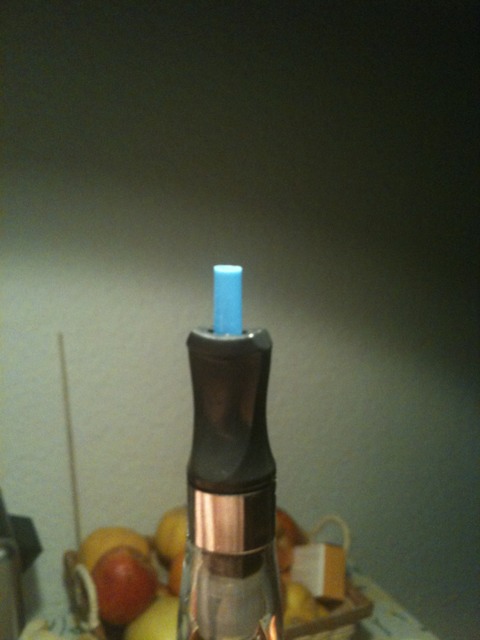

Negative Erfahrung ist allerdings, dass der erste Verdampfer nach 3 Tagen schon den Geist aufgegeben hat und verkokest ist.
Dabei hab ich wirklich aufgepasst, dass die eGo nicht zu heiß wird...
Hab in mal raus, sah leicht dunkler aus als der 2. (noch unbenutzte).
Hab dann mal versucht den verkokelten auszupusten.
Nach einmal kurz Pusten ist in dem Röhrchen beim Verdampfer nur noch schwarz zu sehen...
Das kann's doch nicht sein, oder?
Die Dinger sind mit die teuersten Verschleißteile und wenn die nach nur 3 Tagen schon kaputt gehen, dann wird's auf Dauer richtig teuer!

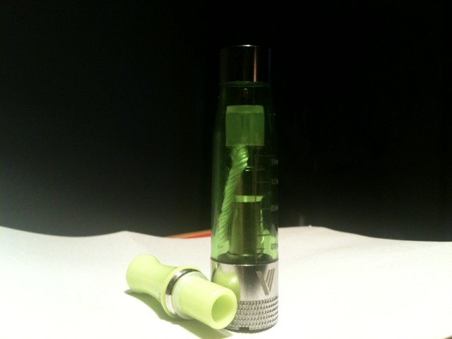

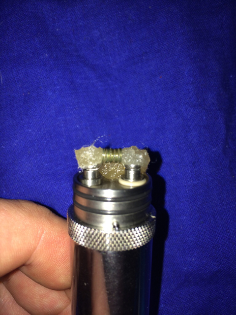

Hier mal zwei Bilder vom verkokelten Verdampfer:
Und zum Vergleich hier der frisch ausgepackte Verdampfer:
Ist deutlich zu sehen, dass der neue hell ist, der andere schwarz/grau (is wohl noch etwas Liquid mit drin im verkokelten...
Laut Shop hab ich 30 Tage Garantie auf die Akkus.
Ob das auch für die Verdampfer gilt?
Ich meine, dass ein Verdampfer nur 3 Tage hält is schon extrem kurzlebig...
Ich schreib den Shop auf jeden Fall mal an!

Mal abgesehen davon, du zeigst auf deinen Bildern den Docht, das ist nicht der eigentliche Verdampfer. Der Verdampfer, sprich die Heizspirale sitzt da drunter. Ich reinige meine ego c ungefähr 2x die Woche, aber nur dann, wenn nix mehr geht.
Ansonsten dampf ich den Mond vom Himmel.
Ich reinige meinen Verdampfer aber anders, dafür intensiver. Ich entferne den Docht und fang mit dem Dry Burn an. Der läuft solange, bis die Heizwendel ohne Verzögerung anfängt zu glühen, danach reinige ich den Docht einfach unter fließendem Wasser.
Die Heizspirale puste ich trocken, danach steck ich den Docht wieder drauf und lass die Heizwendel nochmal 3 sec. glühen.
Danach schraub ich alles zusammen. Das Teil dampft, als hätte ich einen neuen Verdampfer verbaut....
Meinen ersten Verdampfer hatte ich gleich entsorgt, weil ich wie du dachte, der ist hinüber. Dem war nicht so, ich hätte ihn einfach nur reinigen müssen :-(
Wie bekomm ich denn den Docht raus?
Dann probier ich das noch, bevor ich ihn entsorge.
