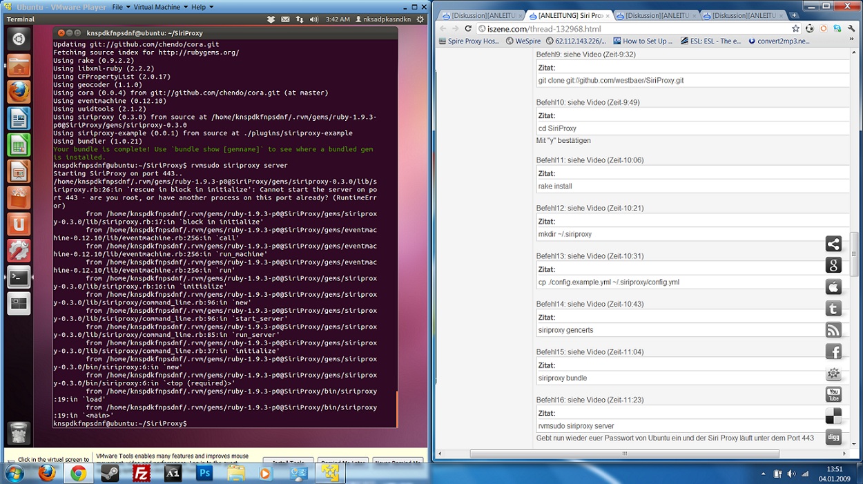

Was ist da los ?
Hab schon öfters einen Proxy gemacht aber das kann noch nie .
Beim letzten Befehl kam das dann ?
Was habe ich falsch gemacht ?
das problem hatte ich auch mal.
Einfach Linux runterfahren (kein restart) und über die VM erneut starten.
sollte danach wieder gehen.
Das gleiche hatte ich auch. Ich hab das Terminal geschlossen und wieder geöffnet (1bis 2x) und danach ging es wieder
