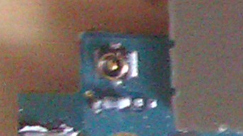

Mach mal ein Bild vom Logicboard im unteren Bereich wo der Antennenanschluss sitzt.

So hab vorder und Rückseite einfach mal fotografiert vom Logicboard.
Hab die Bilder in nem ZIP Ordner reingepackt.

http://www.abload.de/img/imag0082zvkpb.jpg
davon brauche ich eine Großaufnahme so nah es geht.
So habs versucht bischen größer darzustellen... ich kann natürlich versuchen dir zu beschreiben wie es aussieht.
hab unten auch wieder ein bild reingepackt... vllt is das beesser.
[Bild: imag00835c3i4km017.jpg]
