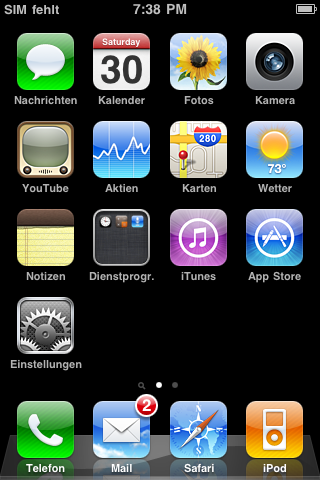

Nein ich kenn meine PIN. Kann sie nur nicht eingeben weil ich die "SIM fehlt" Meldung seit Stunden bekomme. Ergo werd ich danach gar nicht gefragt.
Siehe Bild
Mal ausschalten SIM raus dann wieder rein
Versucht.
Andere Sim Karte (die auf meinem anderen Handy funktioniert) rein -> gleiches Ergebnis
