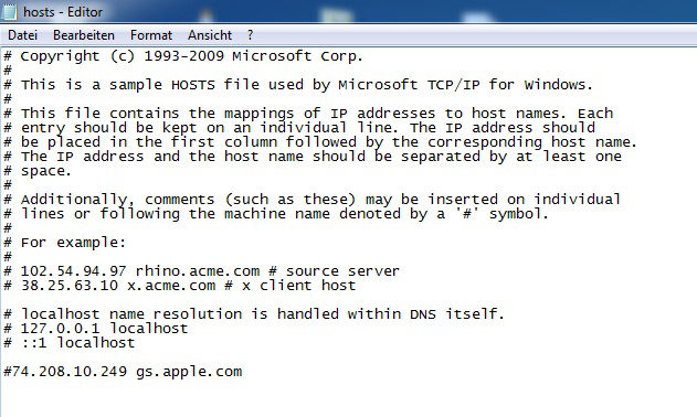

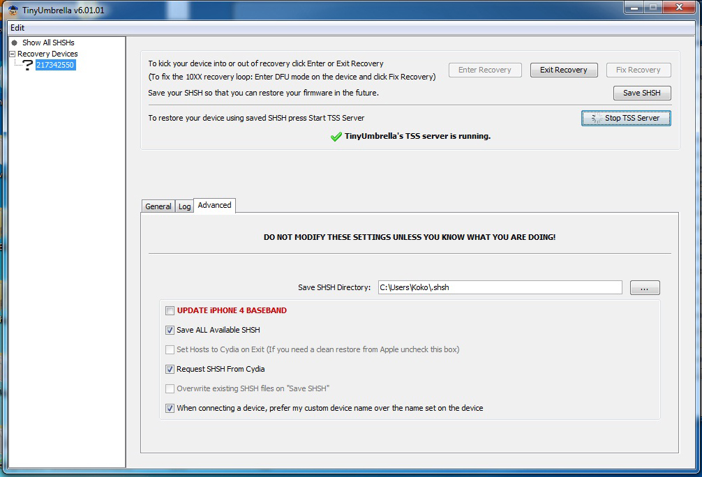

Ob DFU Modus oder Pwned DFU, mit Tiny Umbrella (TSS Server) und ohne,
hab mit der Hostdatei rumgewerkelt ... nix klappt (siehe Anhang)
Habs auch mit dem Eintrag: "127.0.0.1 gs.apple.com" probiert (mit # und ohne)
Habe jetzt echt jede erdenkliche Kombination ausprobiert.

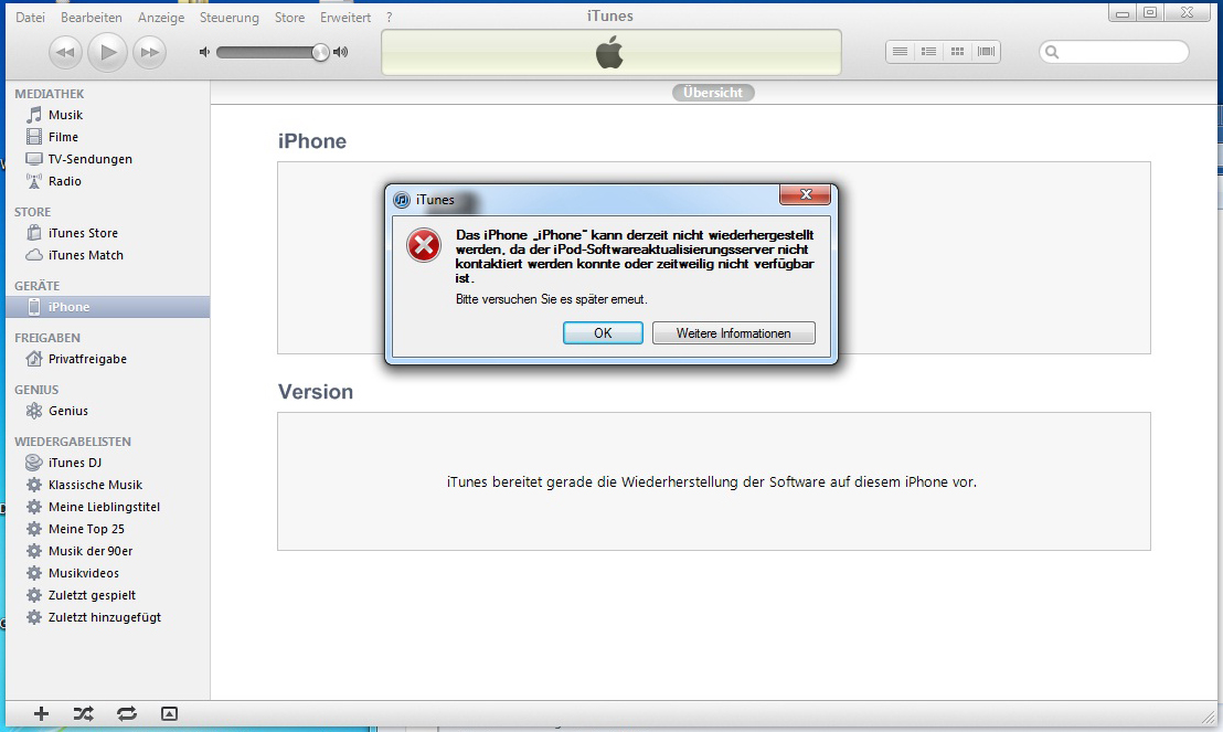

Hier eine Auflistung der Fehler die ich bei der wiederherstellung (von 5.1.1. oder 5.0.1) erhalte:
- 3194
- 21
- 11
- 1600 (in Pwned DFU)
oder auch den Fehler: Das Iphone kann derzeit nicht wiederhergestelltwerden (siehe Anhang)
Hat einer von euch vllt eine Idee wie ich einen der Fehler beim Auftreten dann umgehen kann?

Wenn du wieder auf 5.1.1 willst, musst wie in dieser Anleitung beschrieben vorgehen
https://iszene.com/thread-138129.html
Warum startest Du das iPhone nicht im safemode und löscht dann Pdanet?
Also iPhone ausschalten, dann Lautstärke + Taste gedrückt halten und dann das iPhone starten.
