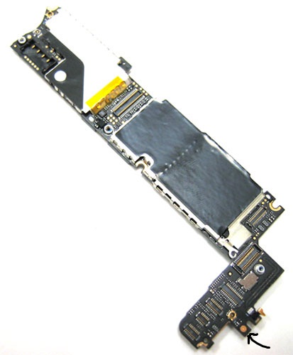

ich habe ein Iphone 4 und dort ist am logicboard ein kleiner Gnubbel abgebrochen mit einem Kupferkontakt . Da ich seit dem kein Netz mehr habe und Wlan auch nicht geht ausser ich stehe neben dem Router gehe ich davon aus das es mit der Mittelrahmen antenne zu tun hat,
Das abgebrochene Ding hab ich noch ist es möglich das irgendwie wieder ran zu kriegen ?
Kleben oder so ?
Bild liegt bei.
Ich danke euch im vorraus.
Nein das geht leider nicht, da die Kontakte in der Platine verlaufen....!!! Spreche da aus erfahrung da man mir auch schonmal so einer gebracht hatte, da der gute Herr meinte er könne das Display mal schnell selbst wechseln und ihm ist beim Einbau des Logicboards genau diese stelle gebrochen! Es hing noch dran und er dachte auch er kann dies kleben, doch das geht leider nicht!
also ist das logicboard für den müll?
ist denn der kontakt für das wlan und netz ?
Ein Logic Board kann man reparieren lassen.
Da die Geräte per SMD Verfahren gebaut werden könnte dies nicht gerade billig sein. Ich könnte mich ja mal hier bei meinem Laden des vertrauens informieren. Alles was Austauschbar ist tausche ich selber aber am Logic Board würde ich selber niemals was machen.
Lass das einfach für 150€ bei Apple tauschen.
Reparieren würde ich nicht, ist alles nur pfusch naher Smiley
Also wie schon erwähnt geht kann man die gebrochene Stelle nicht reparieren lassen da die Leiterbahnen zwischen der Platine verlaufen! Falls dies doch möglich ist, ist das eine frage des Preises, welchen ich mir nicht günstig vorstellen kann und vor allem dann wiederum nur eine Frage der Zeit ist bis diese wieder bricht! Schick es an Apple und lass es für ca. 160€ gegen nen Refurbished tauschen!
