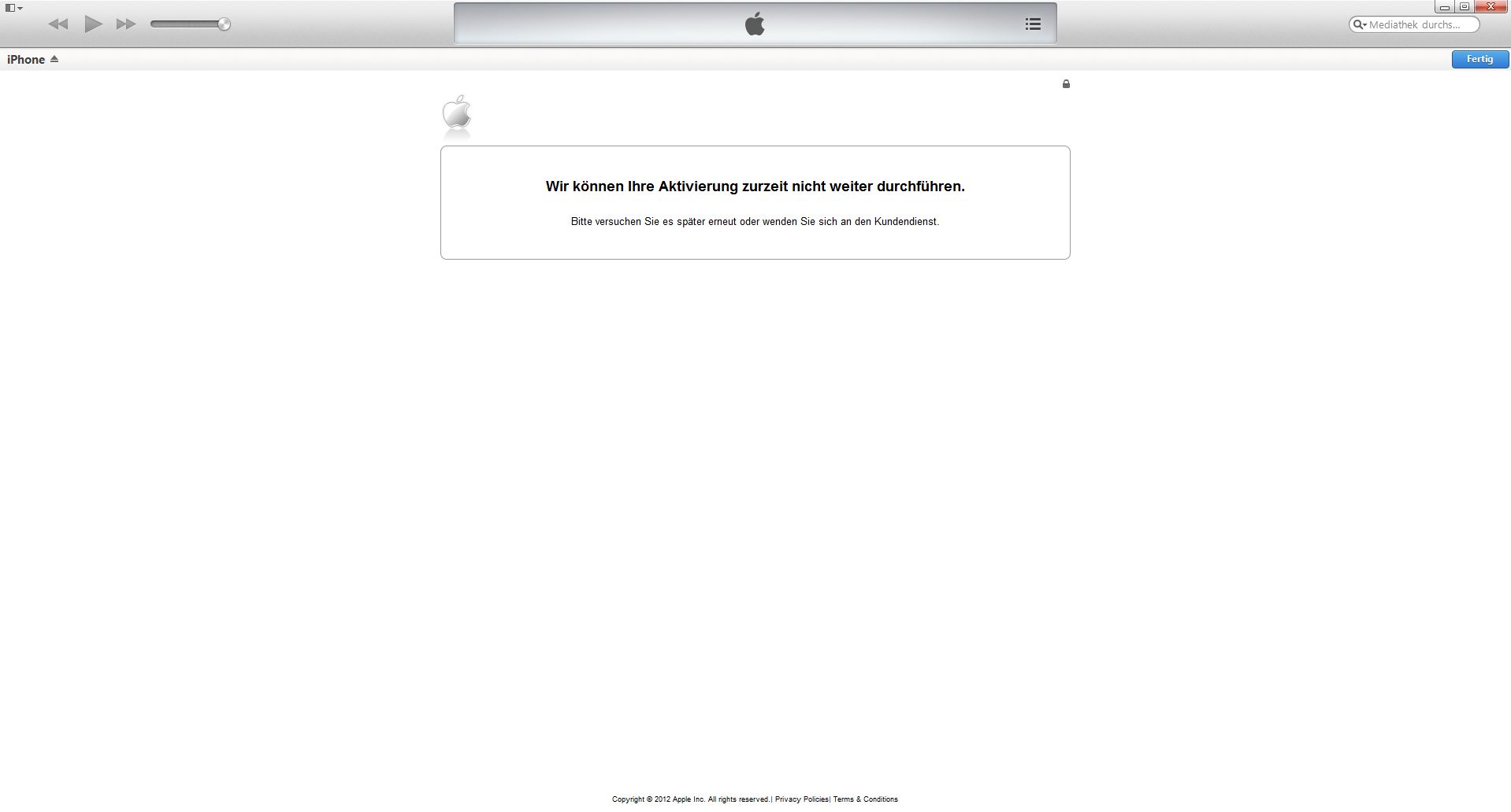

hab mir ne anleitung angeguckt, später soll ich mein iphone in den DFU Modus versetzen und dann in iTunes wiederherstellen... das kann ich aber jetzt ja gar nicht, wenn ich auf mien iphone in iTunes klicke ist das einzige was da sthet, dass mein iphone nicht aktivierbar ist im moment, ich kann gar nicht auf die wiederherstellen funktion zugreifen... oder wird das durch snowbreeze behoben?
Du wirst von sn0wbreeze zum Ende hin, in den DFU Mode geleitet. Sofern dieses erfolgreich war, musst Du mit Shift+Wiederherstellen deine CFW einspielen.
ja, aber ich kann ja auf den Wiederherstellen knopf gar nicht zugreifen.. das einzige was ich sehe ist im attachment zu sehen... verstehst du mein problem? :/
Musst in den DFU Mode rein!
3 Sekunden Power Taste
10 Sekunden power+home
12 Sekunden home
Später kommt dann solch ein Bild. Wenn Du es gar nicht hinbekommst, kann ich mir das nochmal via TeamViewer anschauen.
