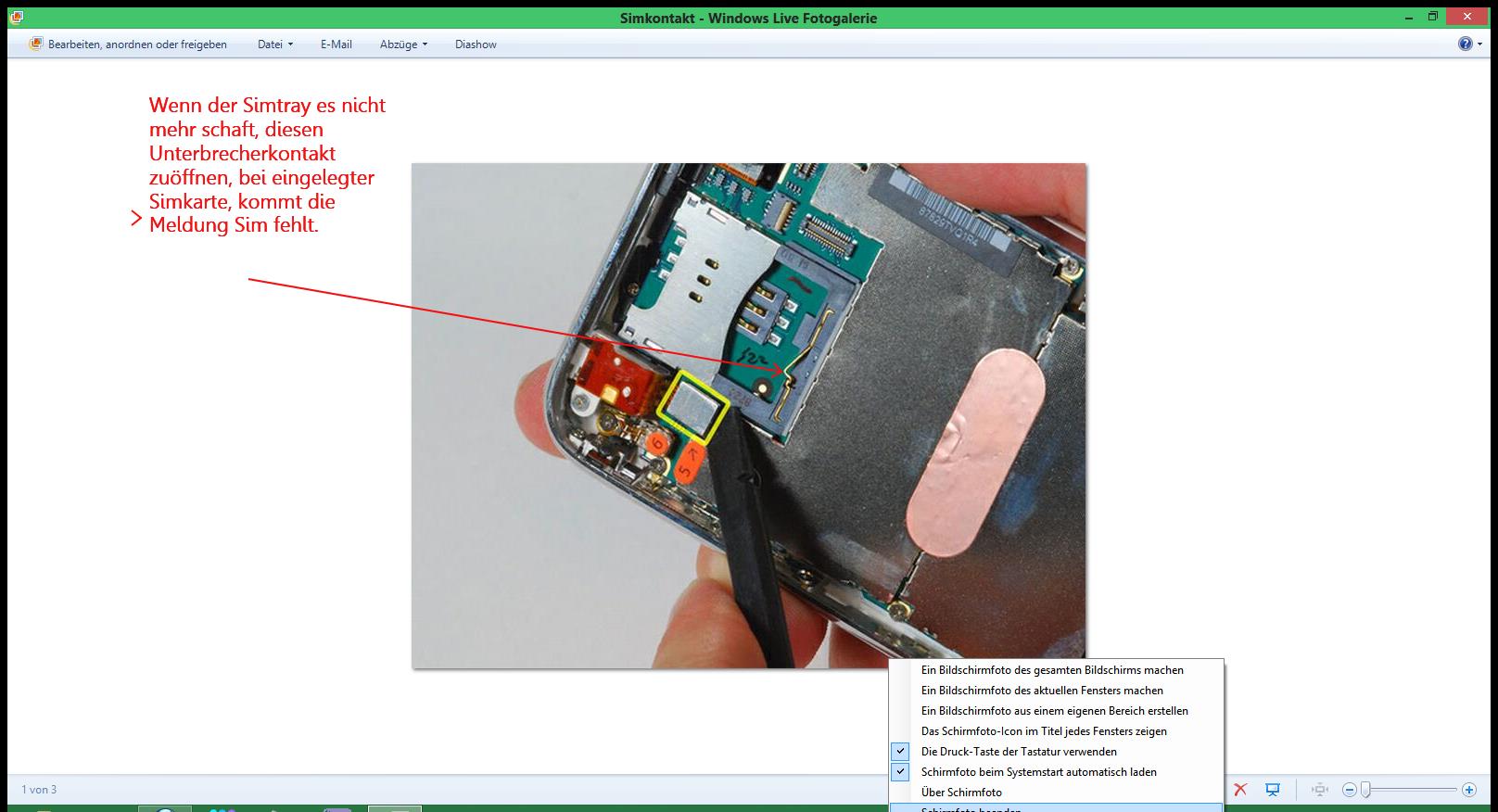

Hallo Trinchen!
Kannst du dein Handy aufschrauben? Wenn ja erkläre ich dir dann woran es bei mir lag, das ich immer öfters den Fehler hatte (Sim fehlt).
Es müßte aber auch ohne aufschrauben gehen. Bei mir war es so, das mein Simkartenhalter nicht mehr weit genug ins Telefon ging. Da hat gerade mal 1mm gefehlt. Ich habe es bei meinem Handy gesehen, als es aufgeschraubt war und ich die Simkarte reingesteckt habe, das der Simkartenhalter den unteren Unterbrecherkontakt nicht öffnen kann. Dieser Kontakt welcher sich am unteren Ende des Schachtes befindet. Er ist etwa 1,5cm breit und wird normalerweise automatisch geöffnet, wenn Die SIM richtig drinn ist. Dadurch bekommt das Handy das Signal, Karte drinn. Nimmst du die Karte raus, so schließt der Kontakt wieder und das Handy bekommt das Signal Sim fehlt. Da es öfters vorkommt, das der Simkartenhalter den Kontakt nicht mehr richtig öffnen kann kommt dann gleich immer dieser dumme Fehler. Wie gesagt, es reicht da schon 1mm. Versuche mal den Simkartenhalter am unteren Ende etwas zuverlängern (wenn du dein Handy nicht auf bekommst) aber Pass auf, das du es so machst das die Verlängerung auch hält. Wenn du dein Handy öffnen kannst, dann würde ich den Kontakt vorsichtig biegen, das er wieder genug Druck ausüben kann.
Sorry, das ich es ich so umständlich erklärt habe, aber ich bin müde und kann mich nicht mehr so gut konzentrieren.Wacko
So kommt es bei manchen dann auch vor, das ihr Handy funktioniert und plötzlich wieder nicht. Es reicht da schon eine kleine Erschütterung.
