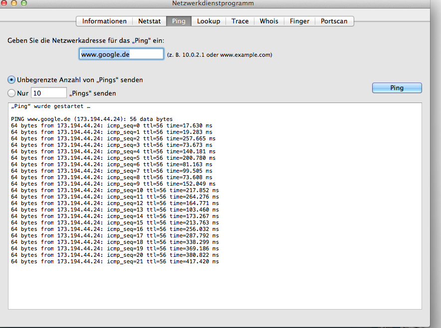

Ich habe dann einmal Google angepingt:

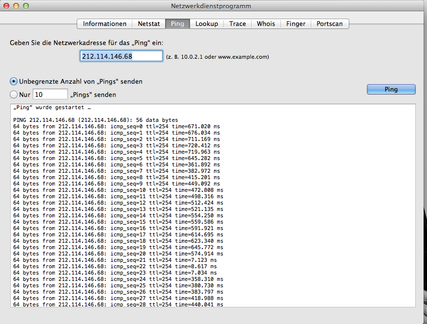

Wenn die laut meinem Provider näheste Stelle anpinge bekomme ich folgende Werte:

Am Montag kommt jetzt ein Techniker vorbei und will nochmals selber messen. Für mich liegt das Problem auf Providerseite. Habt ihr noch irgendwelche Ideen die ich austesten könnte?
