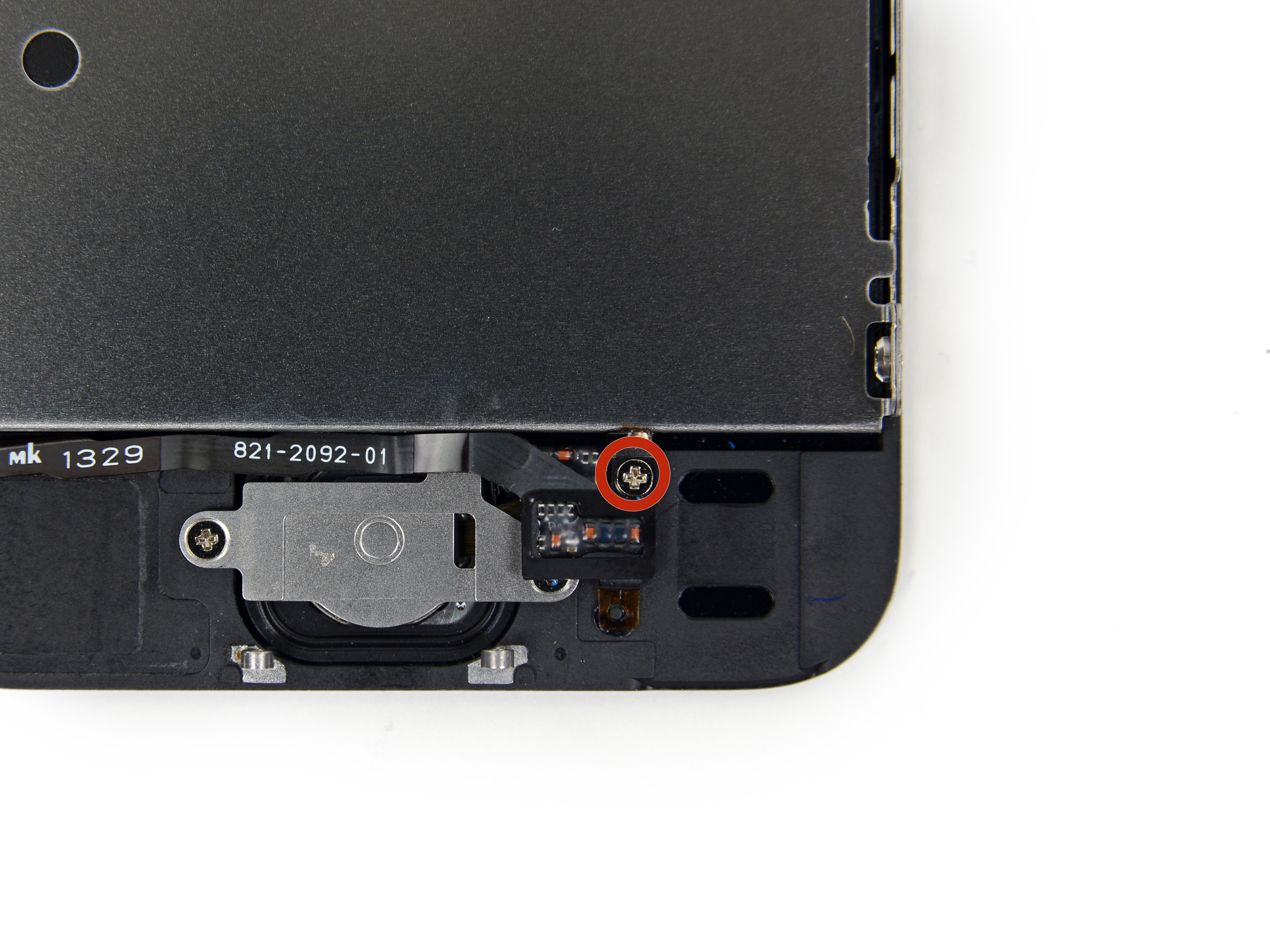

Testen:
anderes 5S nehmen und dort den homebutton einsetzen. (bzw. das flex)
touchid wird dann nicht funktionieren, da dies an das jeweilge board gebunden ist.
der homebutton sollte jedoch seinen dienst tun.
funktioniert er an einem anderen board, so weisst du, dass an deinem zugehörigen board der defekt vorliegt.
funktioniert er auch an dem anderen board nicht, so ist dein flex defekt.
was dann leider bedeutet, dass du dich von touchid verabschieden kannst.
[Bild: FJqM4WUwgyXFASW4]

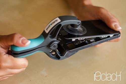

Deswegen sollten man das 5S nur mit einem speziellen Werkzeug öffnen, was die Beschädigung des Felxkabel verhindert:
[Bild: 41Ew6rL3RCL.jpg]
da hast du durchaus recht.
allerdings mit entsprechender vorsicht und fingerspitzengefühl gehts auch ohne.
ich hab mittlerweile schon ca. 25 stück gemacht und immernoch kein solches werkzeug ;-)
wie bereits gesagt ist meistens NICHT das flex defekt, sondern die leute beschädigen unbemerkt ihr logicboard beim herauszerren des akkus.
auf dem board sind winzige smd-bauteile welche sich schon bei etwas kräftigerem seitlichen druck sofort von den lötstellen lösen.
manche verwenden auch metallspatel statt kunstoff. auch gefährlich, da man mit dem metallspatel schon mit leichtem druck die hauchdünnen leiterbahnen ''zerdrücken'' kann.
einen derartigen defekt kann man niemals mit blosem auge sehen, aber unter einem mikroskop sieht man es dann deutlich, wenn man weiss wo man hinsehen muss.
