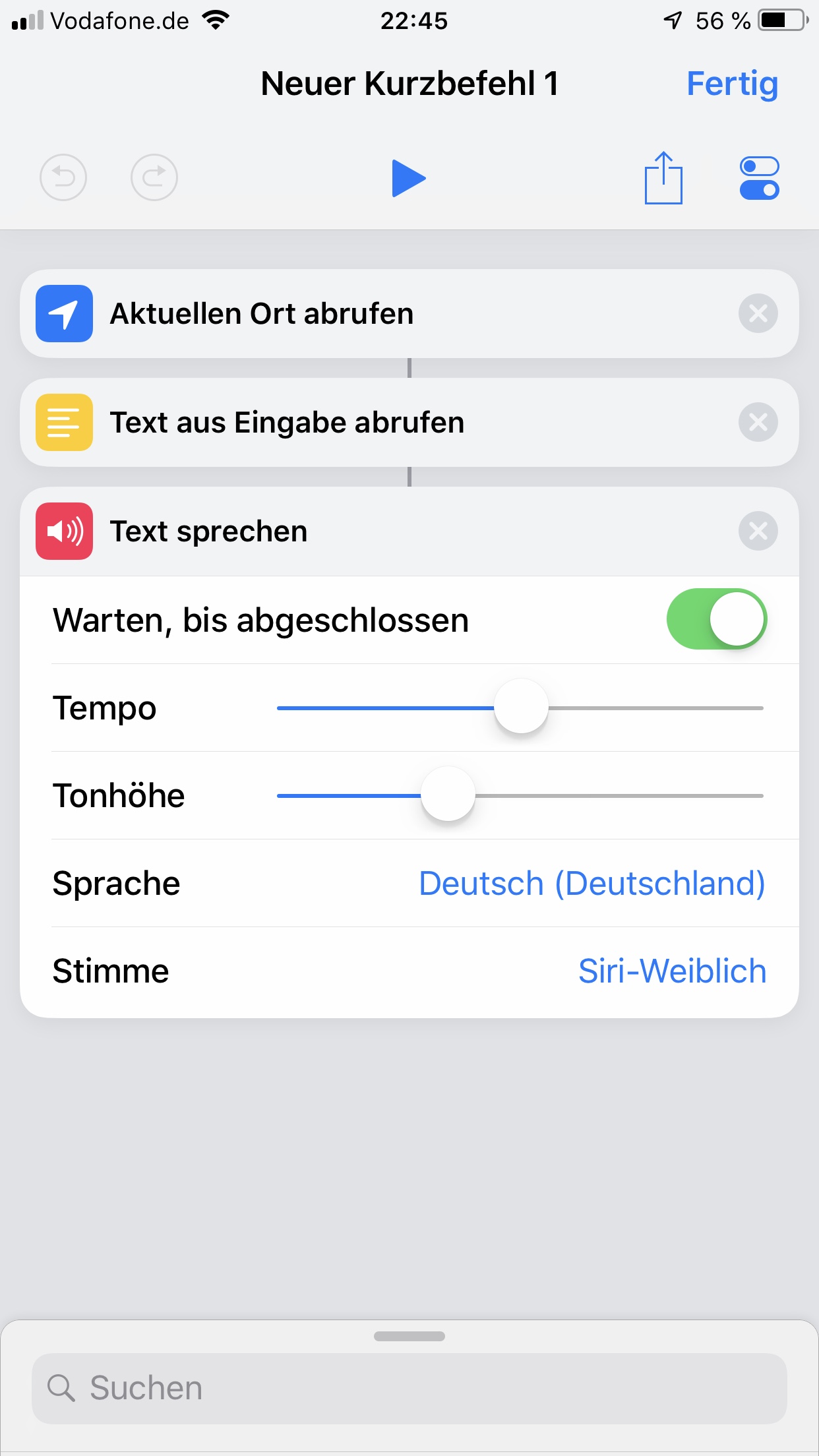

(15.09.2019, 22:57)fermion schrieb:  Unter "aktuellem Ort" versteht Apple jedoch nicht die Koordinaten, sondern die Adresse.
Der Kurzbefehl klappt einwandfrei.
https://iszene.com/attachment.php?aid=42186
Was mir noch fehlt ist ein Kurzbefehl, der statt der Adresse die Koordinaten ausgibt.
Habe nun die gesuchte Funktion gefunden:
"Details von Orten abrufen > Längengrad" und "Details von Orten abrufen > Breitengrad"
Ich muss nur nochbekommen, wie man sowas "verkettet", damit es gemeinsam vorgelesen wird.
Und wie man einen Zahlenwert rundet. Der ausgegebene Wert hat 14 Stellen hinter dem Komma.
Falls mich dazu jemand stupsen will: gern.

(17.09.2019, 19:45)fermion schrieb:  Und wie man einen Zahlenwert rundet. Der ausgegebene Wert hat 14 Stellen hinter dem Komma.
Die Funktion "Runden" verhält sich anders als ich es erwarte.
Siehe Screenshot. Wißt ihr wie man auf "6 stellen hinter dem Komma rundet"?
iP 12 Pro Max | MBP M1 2020 (beide mit dem jeweils aktuellsten OS)

Ich habe den Fehler von Apple gefunden, der Ursache für das nicht wirksame Runden war.
Apple gibt die Koordinaten in der englischen Dezimalschreibweise aus, also mit "." statt ","
Die Rundungsfunktion betrachtet die Zahl also als ganze Zahl. Dann gibt es natürlich auch keine Nachkommastellen zu runden.
Durch eine Textersetzung ("." durch ",")kann man den Fehler von Apple beheben.
Dann klappt das Runden problemlos.
