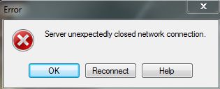

Es kommt immer der unten stehende Fehler den ich auch längere Zeit mal offen stehen gelassen habe.

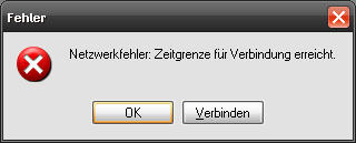

Hab leider genau das selbe Problem wie JumpinJack kann mir vill jemand helfen?-.-...Krieg die fehlermeldung "Zeitgrenze für Verbindung erreicht" ich hab keine ahnung was ich machen soll-.-

Dann kam diese Fehlermeldung mit dem von wegen Zeitüberschreitung etc.!
Das habe ich dann wie hier schon gesagt worden ist einfach ignoriert und das Fenster mit der Fehlermeldung offen gelassen, mindestens 5 Minuten!
