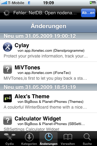

Moin,
ich bekomme auf der Änderungsseite von Cydia folgenden Fehler (siehe Anhang). Jemand eine Ahnung, was das sein könnte?

Irgendeine deiner sources hat einen fehler.

Diese beiden Sourcen liefern einen Fehler:
iticker.eu: http://iticker-source.com
cake.mapleidea.com: http://cake.mapleidea.com/cydia/
Ich habe beide einmal eingegeben, jedoch stehen diese nicht mehr unter "Quellen" in Cydia. Wo können diese noch hinterlegt sein bzw. wo kann ich sie heraus löschen?
etc/apt/source.list

Wie hast Du raus bekommen, welche Sourcen nicht funktionieren? Habe das gleiche Problem, weiss aber nicht an welcher Source es liegt.
Das hat er mir bei der Installation von neuen Apps mitgeteilt. Da kam immer eine Meldung, dass eine Source eine "Bad URL" hätte. Die Sources habe ich raus genommen.
Komischerweise schreibt er sie wieder in die cydia.list, sobald ich eine neue Source hinzufüge. Ich muss dann immer wieder die Datei editieren.

naja, du solltest dann die ausgabe bekommen in der du sehen kannst, welche Sources ein problem verursachen. Sieht z.b. so aus:
Zitat:Failed to fetch http://apt9.yellowsn0w.com/./Packages.bz2 Sub-process bzip2 returned an error code (2)
Failed to fetch http://ip.opda.com.cn/cydia/dists/stable...ckages.bz2 Sub-process bzip2 returned an error code (2)
Failed to fetch http://hackthatifone.com/htif/apt/./Packages.gz HTTP/1.1 404 Not Found
Fetched 82.2kB in 49s (1671B/s)
Reading package lists...
W: GPG error: http://ip.opda.com.cn stable Release: The following signatures were invalid: NODATA 1 NODATA 2
W: GPG error: http://d.imobilecinema.com ./ Release: The following signatures couldn't be verified because the public key is not available: NO_PUBKEY 781BC771D3FB0F71
W: You may want to run apt-get update to correct these problems
E: Some index files failed to download, they have been ignored, or old ones used instead.
Signatur
hat alles geklappt...es lag an "hackthatphone"
