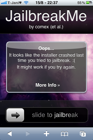

hi an alle! ich habe folgendes problem:
ich habe ein 3gs und fw 4.0.1 drauf und auf jailbreakme.com gejailbreaked...also soweit in ordnung, nur habe ich auf einmal keine quellen mehr und pakete werden auch nicht mehr angezeigtSad...quellen hinzufügen funktioniert auch nicht...es kommt immer eine meldung, dass die quelle nicht gefunden werden konnte!
was soll ich machen?? ein backup erstellen und dann wiederherstellen und versuchen nochmal zu jailbreaken? wenn ich es wiederherstelle, bleibt die aktuelle fw drauf oder?
gruß
Mach noch mal den Jailbreak.
ja wenn ich auf jailbreakme.com gehe kommt folgende meldung:
Lösche Cookies, Cache und Verlauf in den Einstellungen von Safari.

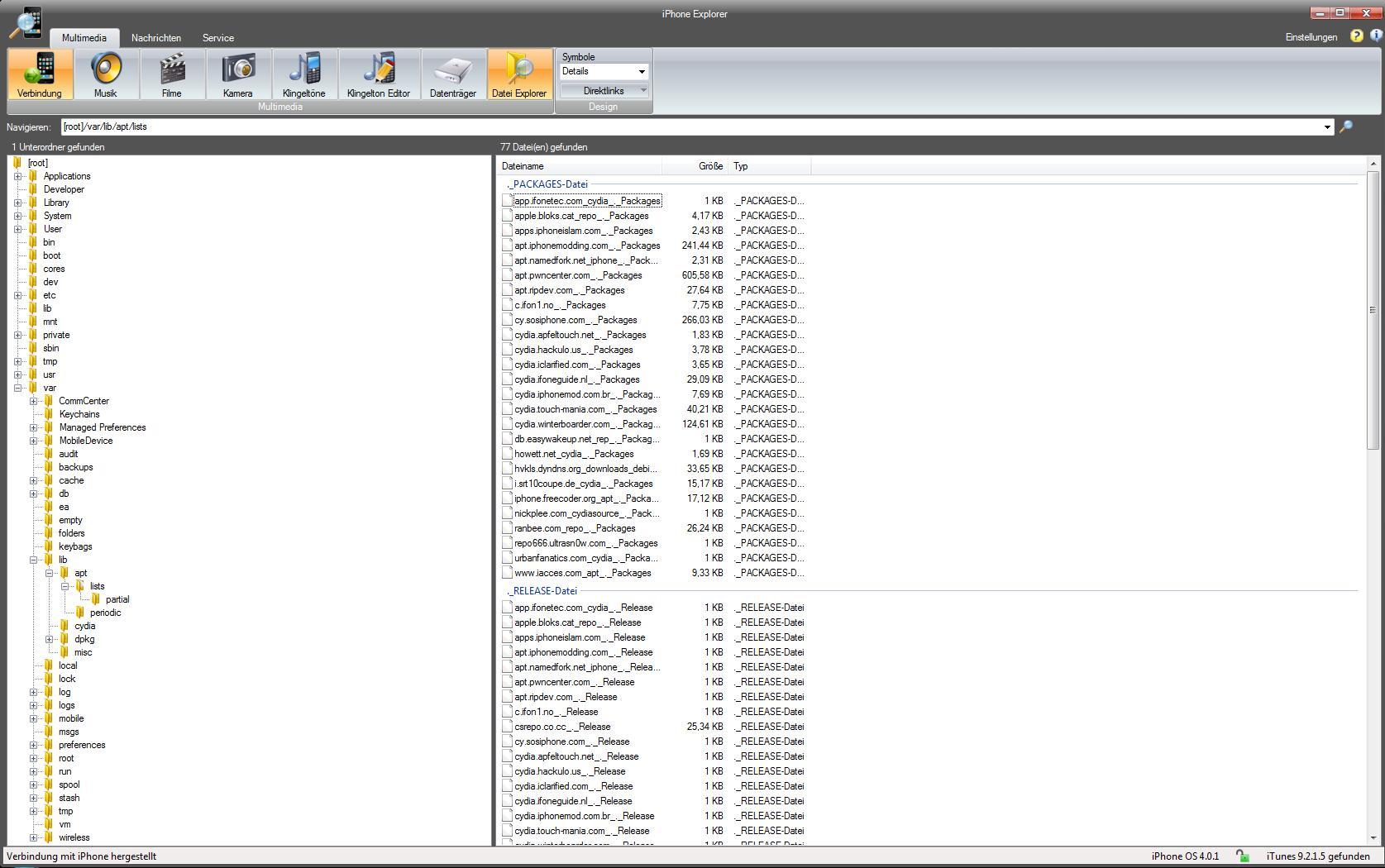

Geh per SSH in var/lib/apt/lists und lösche alle Dateien in diesem Ordner, dann rebooten, dann sollte Cydia wieder laufen.
Den Ordner Partial nicht löschen.
also ich habe des grad mit cache löschen usw probiert...JB hat nicht geklappt bzw es tut sich nichts!

lad dir den iphone explorer , unter datei kommst auch in die ssh
okay hab ihn runtergeladen...wie gehts jetzt weiter? kenn mich mit ssh usw echt gar nichts aus...also was mache ich jetzt genau?
(15.08.2010, 22:45)Testozter0n schrieb:  Geh per SSH in var/lib/apt/lists und lösche alle Dateien in diesem Ordner, dann rebooten, dann sollte Cydia wieder laufen.
okay bin jetzt in dem ordner...und was soll ich alles löschen?packages?releade dateien?
achsooo du hast keine pakete mehr ? das hab ich garnicht gelesen ... dann kommst du ohne open ssh garnicht in die ssh . sorry mein fehler ...;(
verbinde aber trotzdem mal dein iphone mit dem explorer und schau ob du bei datei ( ganz rechts ) zugriff hast auf das ssh
doch ich habe iphone explorer und bin jetzt auch hier reingekommen : var/lib/apt/lists und sehe da viele dateien...ich muss jetzt weg! werde morgen mal ein screenshot davon posten, dann könnt ihr mir bestimmt weiterhelfen..
Alles löschen, ausser dem Ordner.
soo! bin wieder da...
also ich habe jetzt mal paar screenshots von den ganzen dateien gemacht, die in diesem ordner sind var/lib/apt/lists..
kann ich wirklich alle dateien, die da drin sind löschen? guckt es euch bitte mal an..
