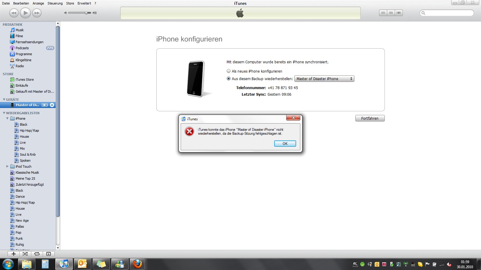

So! Das will aber iTunes nicht machen.
Ich bekomme immer eine fehlermeldung : Iphone konnte nicht wiederhergestellt werden weil sitzung fehlgeschlagen ist.
Siehe auch im beigefügten bild.

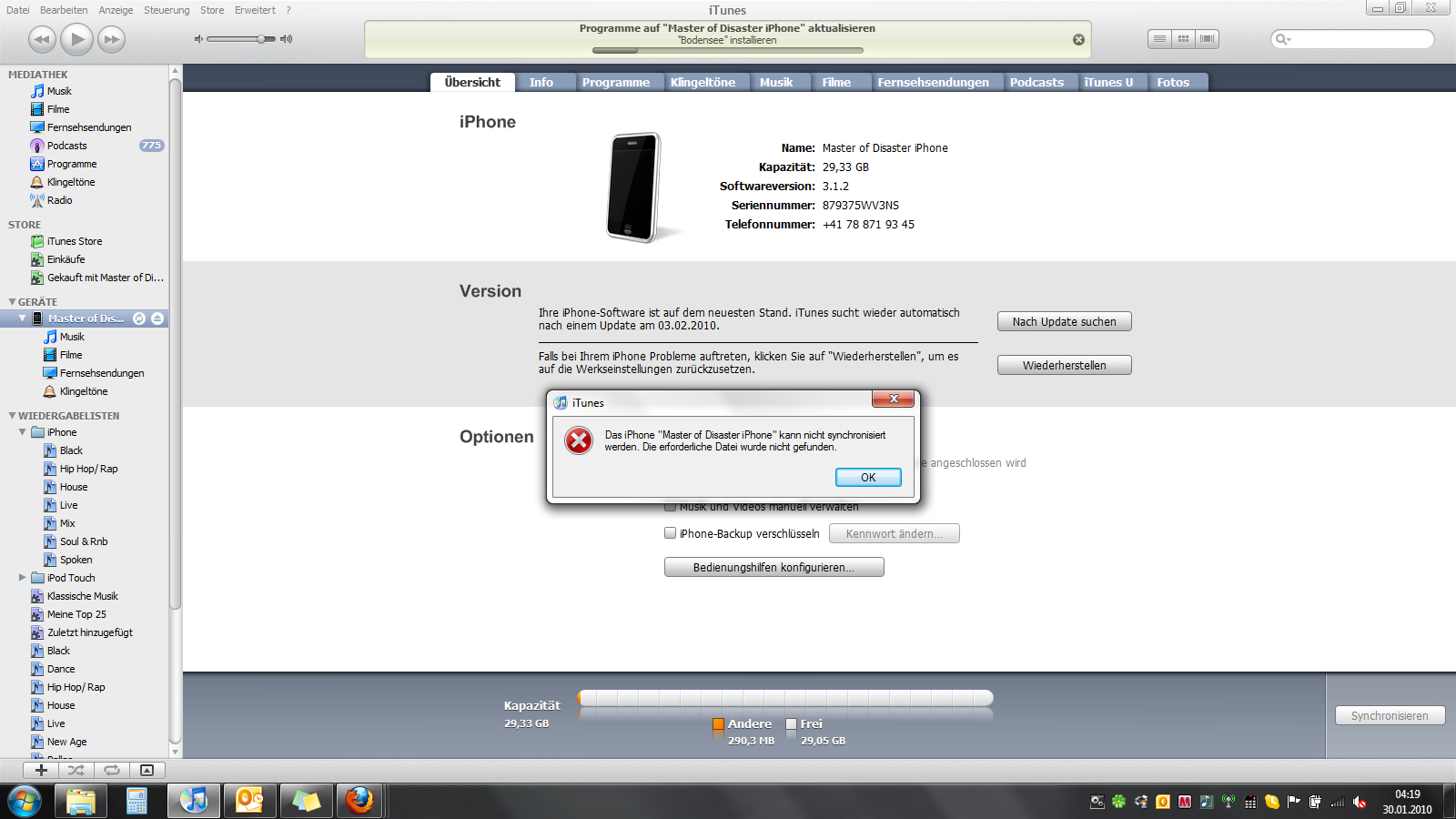

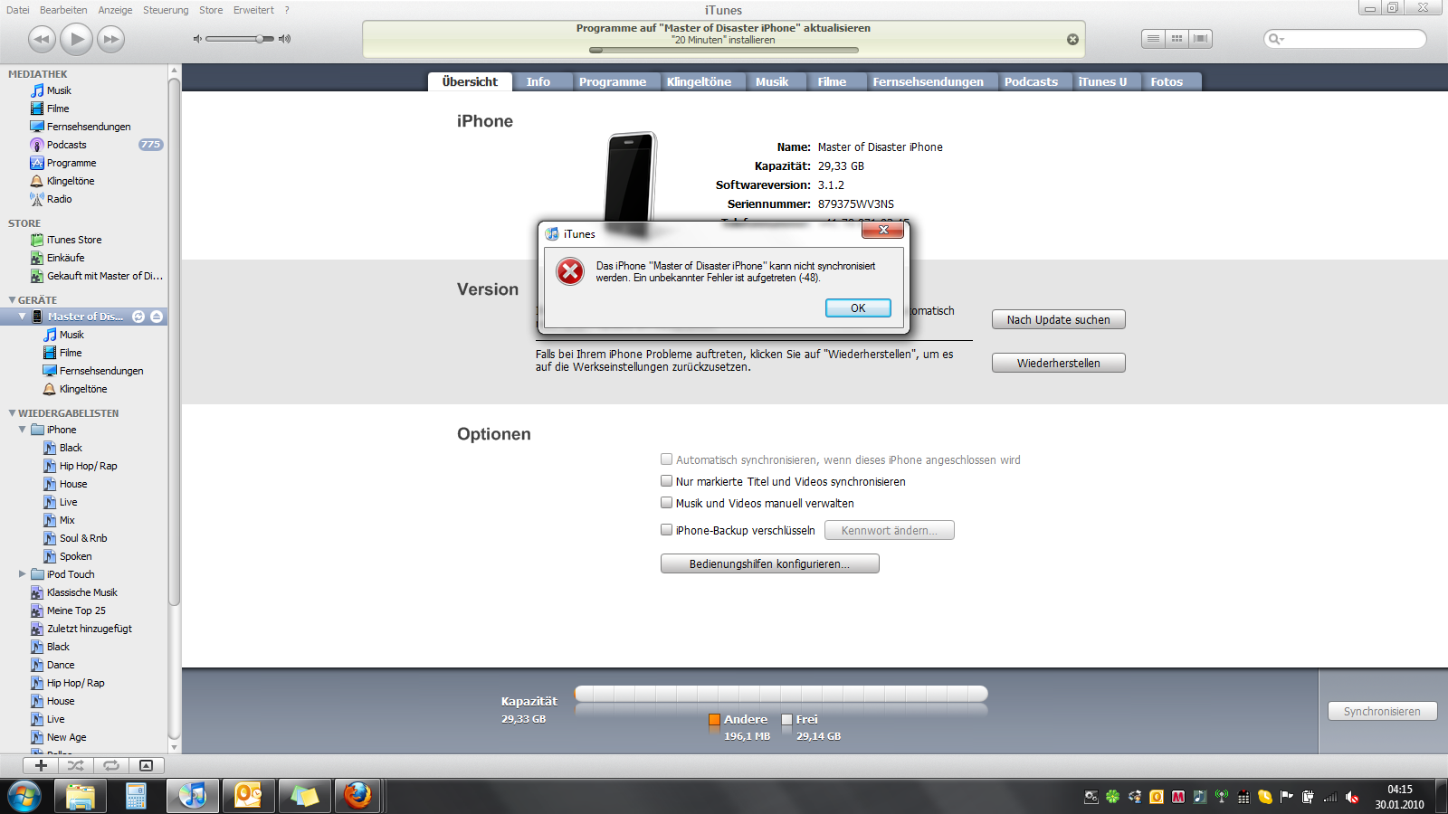

Update:
Hab das iPhone abgehängt und wieder dran.
Jetzt versucht er zu sync. und es kommen diese fehlermeldungen mit -48 und datei nicht gefunden.
Aber er lädt die apps wieder drauf...
Und dann die dritte fehlemeldung mit -6999
