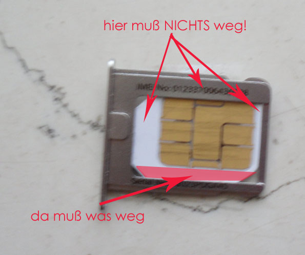

schmarrn, die karte ist nicht kaputt!
die rote stelle gehört weg, dadurch rutscht du mit den kontakten nach unten, dann geht auch deine sim!
[Bild: attachment.php?aid=15599]

(23.08.2010, 13:08)nicerl schrieb:  schmarrn, die karte ist nicht kaputt!

#23
du bist mit den kontakten zu weit oben, deswegen wird die sim nicht erkannt.
schneid das weiße (von mir ROT makiert!!!) weg.
dadurch ist die sim zwar nicht formatfüllend im simtray, aber deswegen funzt das teil trotzdem!
an der länge brauchst du NICHTS ändern!
lass noch einen hauch vom weißen über!

schnalli, es ist schnupfegal ob das ding formatfüllend drinn liegt oder nicht!
glaubs mir einfach, schon oft gemacht und hat immer funktioniert!
wohlgemerkt nur das von mir ROT markierte wegschneiden!!!!!

#27
nochmal zur sicherheit ein bild!
[Bild: attachment.php?aid=15603]

habs jz nochmal versucht, an beiden enden mal abgeschnitten, musste dann mit dem tesa festkleben. Natürlich hab ich das nur auf der einen seite festgeklebt und nicht an der mit dem goldenen ding. Aber, es geht trotzdem nicht :/
Werd jz wohl aufgeben, weiß ned was ich noch mahen soll

aber ich würde auch ne neue bestellen, bevor ich so ne halbe karte reinpacke, wo oben was fehlt.
wenn er das rot markierte abschneidet, fehlt oben eindeutig was und es sitzt auf jeden fall locker.
als vorübergehende lösung fänd ich das ok. aber dauerhaft? nene.
aber ist ansichtssache.
#30
ne glenn, locker ist da gar nichts.
es erscheint nur so im simtray und an "frischer luft", im iphone wird die karte durch die sechs federkontakte niedergehalten.
da rutscht innen nix. habs selber probiert und das iphone und so einer "lockeren" sim mehrmals geschüttelt und auf den tisch "geknallt", die sim war danach immer noch an gleicher stelle.
bevor ich 30€ ausgebe für eine tauschkarte, mach ich das lieber so.
