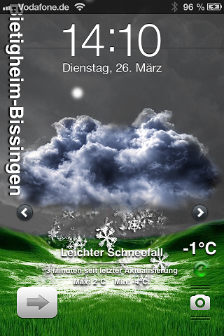

habe im Lockscreen zwei dünne schwarze Streifen einen oberhalb des Sliders geht durch den Text wurde vor X Minuten aktualisiert und der zweite geht oben mitten durch die Uhr. Ist das Normal?

Mach mal nen Screenshot !
Vlt. hilft ja lockscreen line fix aus Cydia!

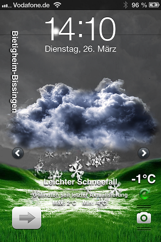

Hier die Screenshots kennt jemand das nach dem man den Aktualisierungsknopf gedrückt hat die Schriftgröße der Stadt kleiner wird?

Wie gesagt, die Linien bekommst mit besagtem Tool weg .

#93
(26.03.2013, 14:58)Stoned schrieb:  Hallo,
Kann bei mir auch nur zwei Seiten aufrufen das aktuelle Wetter und die Vorhersage aber nicht die Seite mit dem Sonnenaufgang usw....
THX
Stoned
hast du ein iphone 5?
normalerweise sollte im UIimages ordner eine datei namens UINavigationBarShadow sein. diese ist für die streifen, welches schatten der eigentlichen grafiken sind, zuständig. kontrolliere ob die dateie da ist.
wenn nicht dann HIER (rechte maustaste -> speichern unter)
wird in die pakete nochmal nachträglich eingefügt. ist bei dem wust wohl irgendwie untergegangen. dann kann man auf den zusätzlichen tweak verzichten.
das mit dem seitenaufruf ist bei mir nicht.
wird aber nochmal getestet. besteht das problem auch wenn die schrift auf horizontal eingestellt ist?

Habe ein Iphone 4S.
also Streifen sind jetzt weg auch der dritte Screen ist jetzt da warum auch immer.
Nur das mit der Schriftgröße ist noch da egal ob ich den Stadtnamen Vertikal oder Horizontal anzeigen lasse.
Wenn ich Horizontal auswähle steht der Stadtname über den Wettervorhersagetext und man gar nichts lesen.

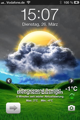

also irgendetwas stimmt generell nicht.
deine scrennshots haben die auflösung vom 3g. hast du wirklich das paket fürs 4er installiert?
das erklärt auch die schriftverlagerung. ich habe auch das 3er und da wird alles richtig angezeigt.
durch deinen langen stadtnamen kommt es zu einer "grafischen überlagerung". das bedeutet das der stadtname im vertikalen sich über den pfeil legt und damit den link zur seite überlagert. dieses könnte man evtl. mit der reihenfolge der aufrufe in der html datei verändern. müsste mal getestet werden.
#97
Einfach in der css unter dem Punkt #desc den Top-Wert runter setzen.
#98
(26.03.2013, 16:19)*Leopard* schrieb:  Einfach in der css unter dem Punkt #desc den Top-Wert runter setzen.
den wert änderst du am besten in der lockbackground.html.

Also hab das Paket runtergeladen Weather Elements iPhone 4_5.2.
Wo und wie soll ich den Wert ändern css???
@ceibaer
Warum? Habt ihr diese Werte nicht in einer css eingetragen?
