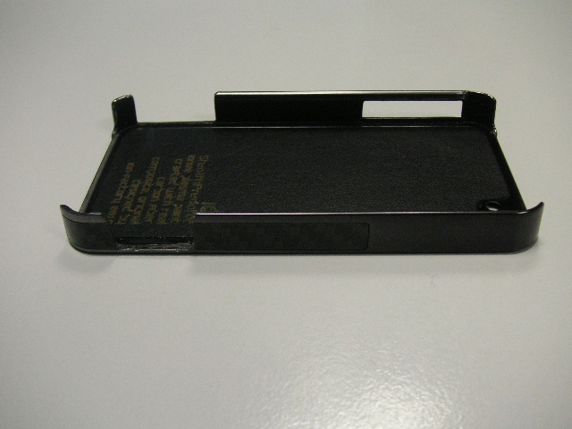

Es gibt für das Predator einen Trick- indem man mit einer Kneifzange links und rechts vom Seitenrand auf Höhe der Antennen (wo der Rahmen unterbrochen ist) je 1 cm rausschneidet. Einfach längs die Seiten einschneiden, danach kann man das lose Stück durch ein paar mal hin und her bewegen abmachen. Anschließen vorsichtig mit einer Nagelfeile die scharfen Kanten glätten, dann sieht es fast so aus als sollte es so sein.
Somit hatte ich lediglich max. 1 Balken verlust... die Stabilität ist übrigens auch gegeben. Das darauf der Hersteller beim Erstellen der teuren Werkzeuge nicht kommt, darf als Rätsel gelten. Smiley

So- auf die Schnelle ein Foto- es reicht eigentlich, den Ausschnitt ca. 6 mm kleiner zu machen- also vom oberen Teil des iP gemessen- wichtig ist, dass die Teile des Edelstahlrahmens mit der Unterbrechung nach unten ca. 3 mm und nach oben ca. 7 mm frei bleiben.
Nach unten nicht mehr als die 3 mm, da sonst durch die untere große Aussparung für das Ladekabel die Stabilität nicht mehr gegeben ist.
Damit habe ich nur noch 1 Balken Verlust, je nach Empfang auch keinen mehr. Ich habe den Rahmen noch nicht zu Ende geschliffen- habe mir aus Frust ein Vapor bestellt und das Predator Case nur noch zum Testen an beiden Seiten ausgeschnitten.
Hoffe das bringt Euch weiter! Nod_yes
Edit: Das Foto zeigt Aussparungen von ca. 22 mm. Eigentlich müssten die oben beschriebenen 10 mm ausreichen- ansonsten kann man sukzessive mit einer guten Nagelfeile auch noch den einen oder anderen Milimeter nachträglich abschleifen.
