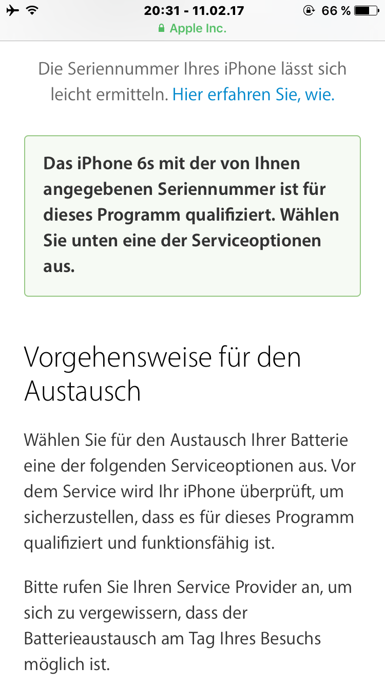

Anbei habe ich mal eine Frage zu dem Problem mit dem Akku beim 6s, Apple hat ja extra eine Seite eingerichtet wo man testen kann, ob das Gerät mit entsprechender Seriennummer für dieses Program qualifiziert ist.
Die Seite kennen die meisten wohl. Nun zu meiner Frage wird wirklich nur der Akku getauscht oder wird das Gerät komplett getauscht?
#56
@soean14 bei mir und Kumpel wurde das Ganze Gerät getauscht, ich war schon aus der Garantie und mein Kumpel noch in der Garantie, beide Akkus Geräte )hatten eine Macke (Entladungskurve nicht gleichmäßig, sondern ungleichmäßig)
