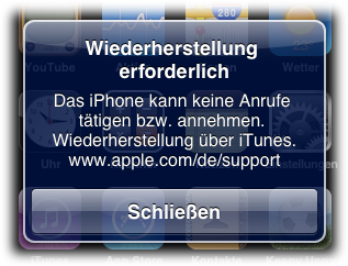

hoffe ich könnt mir helfen. Habe folgendes Problem: Mein Iphone lief einwandfrei bis plötzlich eines Tages eine Meldung kam: Widerherstellung erforderlich

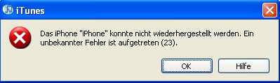

Also tat ich dies, ich hatte es mit iTunes verbunden und auf Wiederherstellen geklickt. iTunes hatte die Software runtergeladen und Software angefangen auf Iphone zuspielen dann kamm plöztlich eine Fehlermeldung 23.
Habes es nochmal versucht, selber Fehlermeldung Sad(

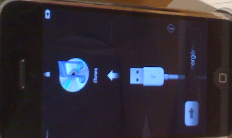

Iphone zeigt jetzt einen Stecker und das iTunes Symbol an....

-Dann kommt Fehler 23 selbe MELDUNG
was ist das? Wie behebe ich das?

Iphone geht wieder an Smiley Komm ganz normal an, aber nach kurzer Zeit kommt die Meldung : WIEDERHERSTELLUNG ERFORDERLICH
-iTunes hat Iphone im Wartungszustand erkannt...
Wie kann ich das Iphone wiederherstellen ohne das Fehler 23 kommt und das Iphone zwei Tage lang den Stecker zeigt bis es dann wieder in Menü kommt und die Meldung erscheint?

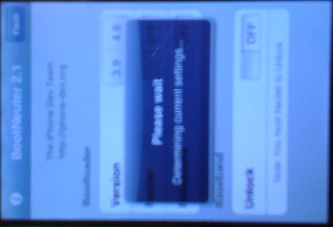

Bei meinen iPhone kam auch aus dem nichts die Meldung > Wiederherstellung erforderlich<<.
Ich hatte zuvor mit Bootneuter den Bootloader wieder von 3.9 auf 4.6 gebracht.
Tage später und noch dazu in den Niederlanden war von jetzt auf gleich Schluss.
Ich habe eine Woche, jeden Abend, im Kaffee gesessen und getestet.
KiPhone brachte dann die Rettung.
Die 1.1.4 lief wieder.
Nun kam die 2.0 raus.
Jedoch ging das iPhone nie auf eine 2.x.x FW.
Danach immer graues WiFi und Bluetooth und kein Baseband.
Fehlereinschätzung : ComBoard defekt
Also wieder Downgrade to 1.1.4.
So hab ich es verkauft ( der Käufer wußte das).
Vor 8 Wochen kam das iPhone wieder zu mir, da es im Recovery stand.
Der Käufer hat es mir geschickt. Er hatte versucht die 2.0 aufzuspielen.
Ich hab wieder den Downgrade auf 1.1.4 gemacht ( so 5 Anläufe ).
Danach, weil ich da schon nen mac hatte, eine Custom 2.2 erstellt
und die lief drauf.
Fazit bei meinem Alten...., nur nichts mit Bootneuter mehr.
Customs gehn drauf.
Vielleicht liegt es auch an der Mischung: Habe ZiPhone genutzt, dann iLiberty, Bootneuter und das
in verschiedenen Versionen.
Aber wie Larkin schon sagt: Es ist eine Chance, wenn auch nicht 100%ig.
