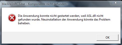

So ein mist, jetzt will ich blackr1n starten dann kommt diese Fehlermeldung (siehe Anhang)
Das Problem ist das ich A) keine D1 Karte habe und B) auch das Handy nicht aktivieren kann, da es ja bei dem iTunes Logo samit USB Kabel auf dem Display hängen geblieben ist, es geht also nix mehr. Och Mensch ich werd bekloppt... Sad((
Das liegt an iTunes 9.1. Hier gibt's den Fix dazu: https://iszene.com/thread-74771.html
