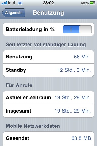

ich habe dasselbe problem...iphone 3gs mit 3.1.3 ohne jailbreak...
anbei ein bild vom status...kann doch nicht sein oder? BT ist aus, wlan aus, push aus, helligkeit ca. 35%, 3G an...
habe 3-4 telefoniert, ein bisschen sms, sonst nichts gravierendes gemacht..
habe bereits einmal wiederhergestellt und wieder raufgespielt...

12 Stunden Standby und 56 Minuten Nutzung, da kann der Akku schon auf 65% sein - warum findest du das ungewöhnlich?
warum wohl? apple verspricht, bis 300h im standby...mit 12h war ich bei 65%, heute um 13 Uhr musste ich an die steckdose...das heisst, ca 25h standby und der akku war alle...naja nicht besonders stark der akku vom 3GS Smiley
// iPhone Xs 256GB // iPad 2019 32GB // Apple Watch 4 - 44mm // Airpods // MacBook Pro 13" // Apple TV 4K 32GB //
Was verstehst du an "bis zu 300 Stunden" nicht?
12 Stunden Standby und 56 Minuten Nutzung da sind 65% völlig normal.
